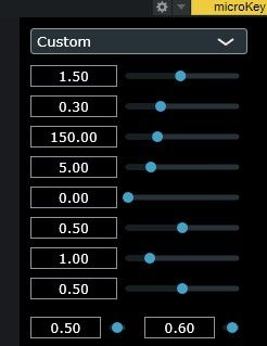

            C'est pas mal du tout ! J'ai testé rapidement sur une petite nappe bien harmonique et le paramètre par défaut a directement bien fonctionné sur le son. Par contre je ne vois pas du tout le nom des paramètres, c'est un peu gênant 🙂
            Testé sur Studio One v7 / Windows 11

              Ah oui effectivement sans parametre c'est embetant ! Ils sont dans l'ordre de la description sinon.
              Je crois que c'est parce que je n'ai rien defini du tout pour l'interface du vst: dans mon hote je n'en avais pas besoin il y a un affichage standard.
              Merci pour le retour je vais continuer ça. Je posterai une v2 avant l'expiration de la v1 je pense.
