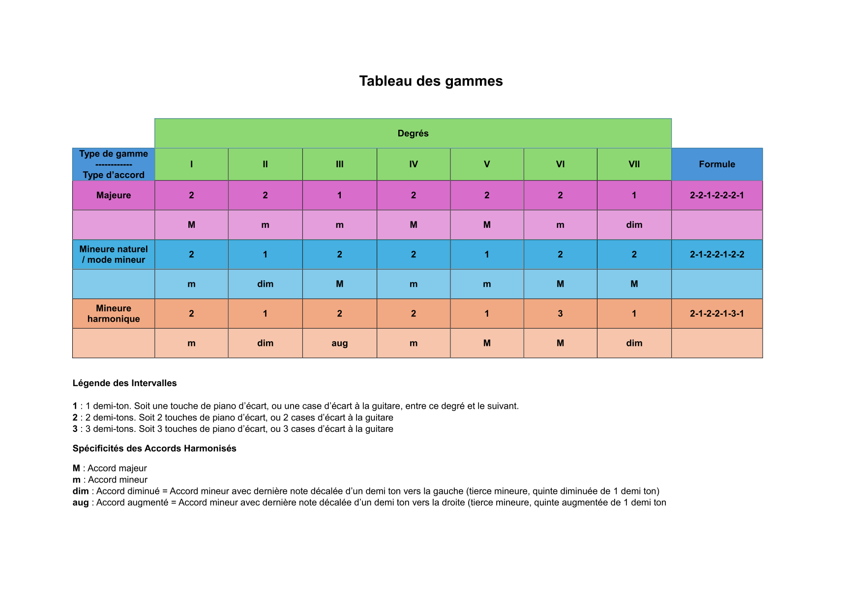

Fixer l'harmonie dès la base de la compo permet d'éviter des errements et des recouvrements.
L'écoute active est plus sensibles à l'harmonie qu'à la technique.
Un morceau riche et original â ce niveau mëme avec du matériel cheap aura de la personnalité.
L'harmonie se sont des maths sexy, pas de la magie noire, faut pas en avoir peur.
