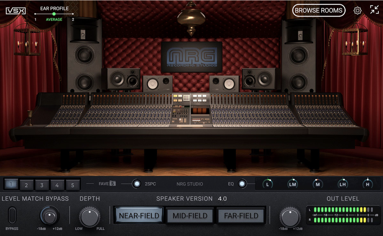

    Lors d'une discussion secrète avec @baboost undefined , celui-ci m'apprend qu'il utilise un casque et un émulateur d'enceintes et de pièces et que ça fait grave le taf !
    VSX
    https://stevenslateaudio.com
    VSX utilise la psychoacoustique binaurale pour fournir les mêmes indices auditifs que ceux entendus dans une pièce avec de vrais haut-parleurs. En outre, le logiciel est soigneusement réglé sur une paire de casques pilotes en béryllium Ultra HD.

      J'ai investi dans un casque VSX car je n'avais plus accès à ma "pièce musique" et franchement j'en suis super content. Pour le coup ça élimine le problème du traitement acoustique. Le son est vraiment propre et les différentes rooms permettent de trouver son environnement favori. J'en change parfois pour checker mais je reste sur la même pièce avec les même moniteurs la plupart du temps.
      Le casque est de bonne facture, c'est pas le plus qualitatif du marché mais il est bien flat, confortable et fonctionne à merveille avec le soft. J'ai pu mettre en œuvre pas mal de technique des mix/mastering que j'ai glanées de ci de la grâce à ce produit. Il existe d'autres solution uniquement software qui ont l'air bien, j'en ai vu une nouvelle la semaine dernière sur AF qui est certifiée avec une palanquée de casques, y compris les VSX. J'essayerais de retrouver la ref.

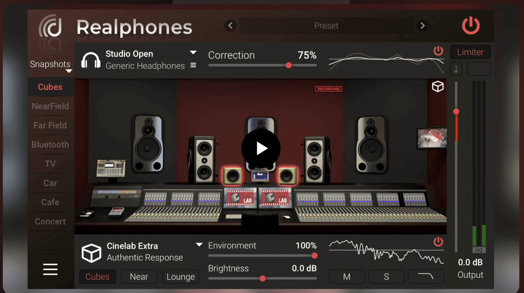

      Il y a realphone aussi qui semble pas mal :
