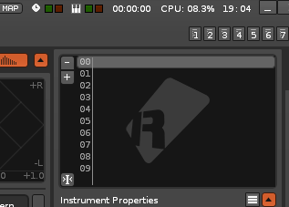

    Observez d'abord ce petit carré en haut à droite: ce petit tableau contiendra vos samples ou vst, une ligne = un slot prévu à cet effet
    Après avoir sélectionné un slot , vous pouvez y glisser/déposer un sample.
    Glissez donc un Kick sur le slot 00. Puis un snare sur le 01. Puis un hit sur le 02.
    Si vous ne sélectionnez pas de slot avant il écrasera celui qui est en surbrillance

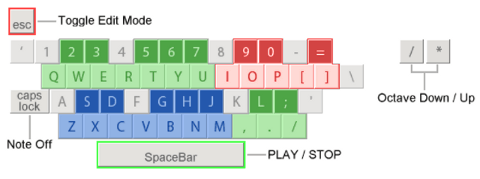

    Vous pouvez désormais placer vos notes, votre clavier est désormais transformé en clavier midi avec deux octaves.
    Voici la manipulation principale pour composer dans Renoise:
    (Sélectionner un Sample) + (Inscrire une note dans une piste avec le clavier)
