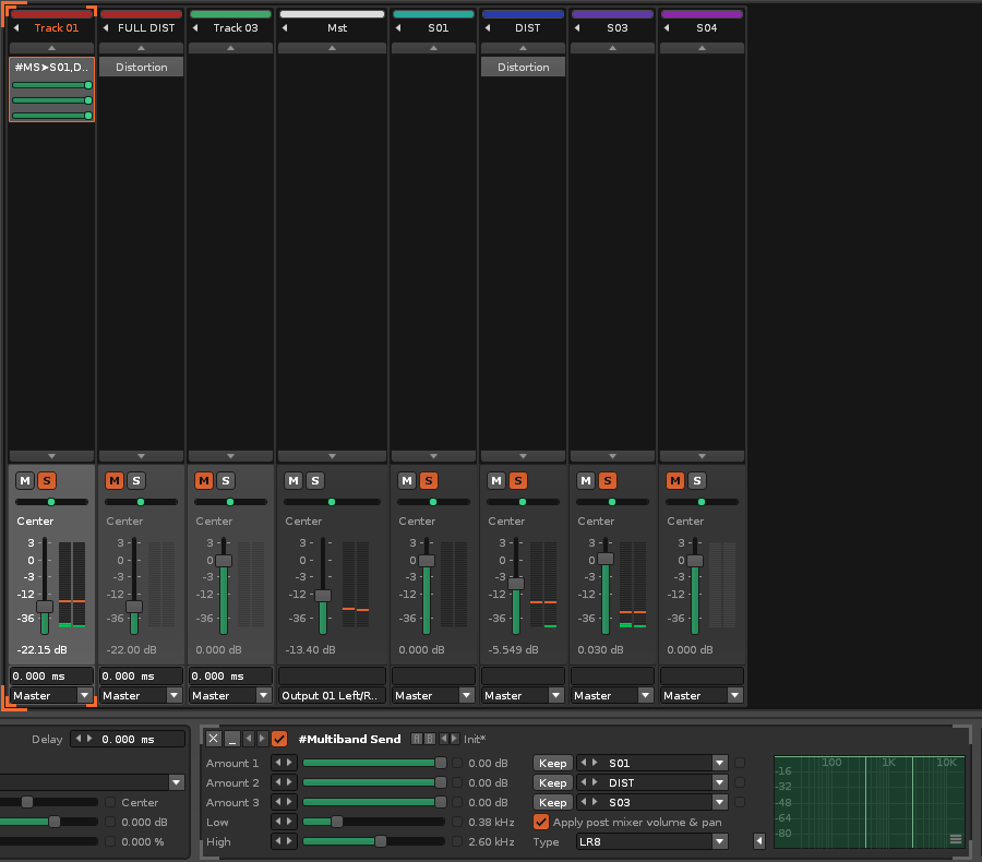

@Loposum bidouiller avec des filtres en dupliquant la piste peut-être. Des plugs de disto doivent sûrement intégrer ce truc. Le fait d'utiliser une bande send n'est pas forcément obligatoire mais je suppose que c'est une bonne pratique. Sinon les fonctions de routing avancées sont parfois bien cachées dans les Daw.
Tu as plusieurs pistes pour faire sonner les guitares. Je peux t'en proposer deux en fonction de tes moyens d'enregistrements.
Gros moyen : Enregistrer une piste prise on air devant l'ampli et simultanément via une DI. Au mixage il te suffit de mélanger les deux pistes jusqu'à obtenir le son souhaité.
Petit moyens : Prise de son directe et EQ en coupant le bas et en mettant une légère compression (2:1)
Idéalement doubler ou tripler les pistes pour "grossir le son"
Pour ma part je récupère mes sons de guitare via un multieffets avec simulation d'ampli et de cab pour entrer dans ma carte son en niveau ligne.
Une bonne piste aussi est de baisser le gain.
