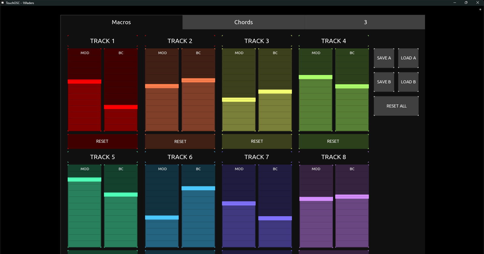

    Ci dessous mon petit projet de controleur pour le Tonverk :
    Premier ecran : 8*2 faders pour controler les parametres CC Modwheel et BreathControl des 8 tracks du Tonverk (dans la machine, on peut creer des macros sur ces parametres). Je compte m'en servir pour faire des montées ou des drops.
    Pour chaque combo de fader, j'ai un bouton reset qui me permet de remettre instantanément les valeurs a 0. J'ai aussi deux slots A et B pour sauvegarder deux jeux de valeurs MIDI CC, et je peux instantanément sauvegarder / charger ces deux slots, ou tout remettre a zero, meme pendant que la machine joue.
    Pour info il n'y a que le systeme de sauvegarde qui a necessité de faire du code. Tout le reste peut se faire dans l'editeur.

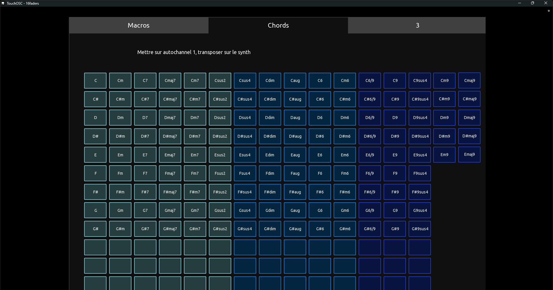

    Deuxieme ecran : je cherchais un moyen simple de trouver des progressions harmoniques interessantes. Je me suis donc fait une espece de grille d'accords : chaque ligne de la grile corresponds a une note, chaque colonne est une declinaison d'accord (triades, augmentés diminués, 7e, 9e, etc). J'ai clairement copié sur une app qui n'envoie pas le MIDI en diret.
    L'appui sur un bouton envoie directement les notes en MIDI a mon synthé. J'ai essayé d'integrer un systeme pour transposer mais je galere, donc je transpose sur mon synthé pour le moment.
    Pareil quasiment tout est fait dans l'editeur. Je dois envisager de le faire en LUA si je veux ajouter des fonctionnalités, mais juste a la souris on peut bricoler un truc comme ca.

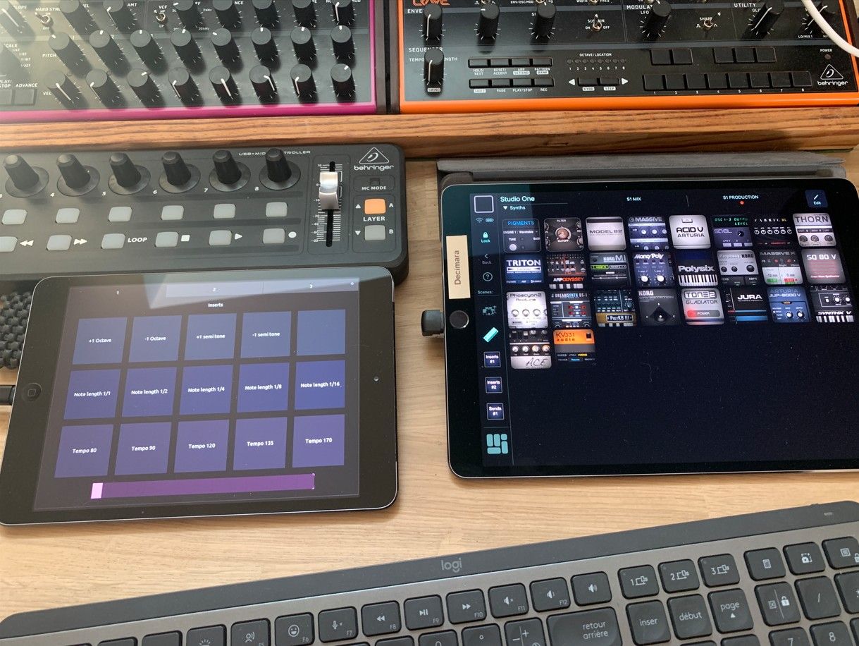

      C'est super bien touchOSC, je l'utilise sur un vieil iPad, et la dernière version mk2 est toujours compatible. J'ai des pages très simples, rien de complexe, c'est très réactif, c'est top et l'éditeur desktop est vraiment pratique. J'avais fait des layouts sympa pour paramétrer des effets hardware en sysex il y a quelques années sans trop de galère.
      J'utilise aussi Metagrid qui est un peu plus élaboré mais beaucoup plus chiant à programmer car uniquement depuis l'iPad. Par contre il nécessite une tablette un peu plus récente. J'aimais bien Lemur aussi mais le projet est dead depuis des années malgré une tentative de reprise par je ne sais plus qui.

        Il a l'air top ton contrôleur, c'est pour déclencher du step repeat quelquechose comme ça ?
        (Pas mal le petit crossfader jvais essayer d'en intégrer un ^^)
