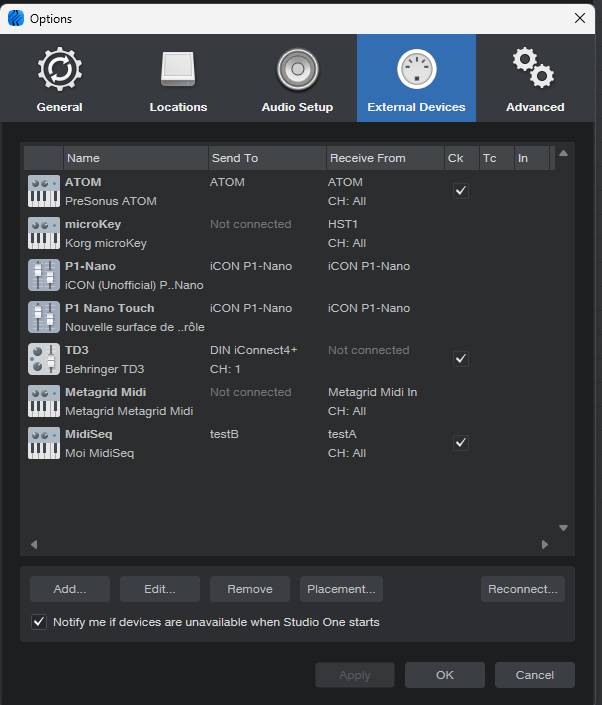

      Dans Studio One tu vas ensuite définir tes machines avec leur port midi associé "Send To" pour pouvoir les piloter et définir s'il doivent recevoir une clock midi pour la synchro. Si tu as un clavier midi pareil, mais en "Receive From"

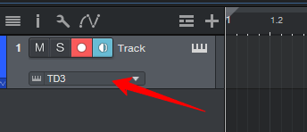

      Tu créés ensuite une piste "Instrument" et tu sélectionnes ta machine. Ca fonctionne pareil pour les instruments virtuels.

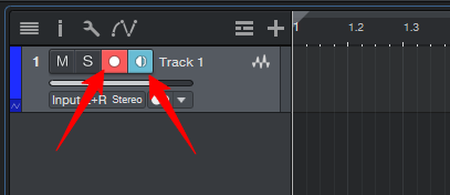

      Pour l'audio dans S1 tu créés une piste audio mono ou stéréo et tu choisis l'entrée audio de ta carte son, ça ne devrait pas être compliqué tu n'en as que 2 !
      Sélectionner le bouton rouge pour armer le record et le bleu pour entendre ce qui vient de ta piste. Pour enregistrer il faudrait ensuite appuyer sur le bouton record général.
