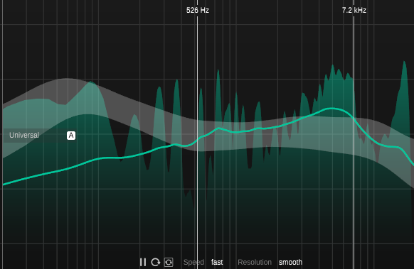

          Alors je comprends que c'est un trip un peu lo-fi 8bits mais :
          • C'est beaucoup beaucoup dans le medium !
          • Les éléments rythmiques se confondent complètement avec les éléments mélodiques
          • Il n'y a pas de basses fréquences
          • Trop d'élements à partir de 2'46 (arrivée des guitares)
          • Les guitares sont un peu harsh, ça mériterait un traitement un peu plus doux
          • L'effet sur la voix est sympa mais elle est un peu dissoute dans tout le reste
          A mon avis il faudrait déjà épurer au niveau de la prod, ça serait plus facile à mixer. Mettre un peu plus de gras sur la rythmique et je ne sais pas trop si il y a une basse ou pas ? L'harmo basse de la voix pourrait être centrée et prendre cette place par exemple ? Ca serait chouette que ça ronfle un peu.
          Globalement ça manque un peu de contraste. Il faut identifier l'élément important, celui qui va porter l'auditeur, ici tout est un peu au même niveau.
          Cela dit le morceau est vraiment sympa ! Ca vaut le coup d'insister
          Tout se situe entre 500hz et 7khz
          Ca donne vraiment envie de faire des partages de stems pour ceux qui ont envie (comme moi) de tenter de faire/refaire les mixes de leurs petits camarades 🤠
