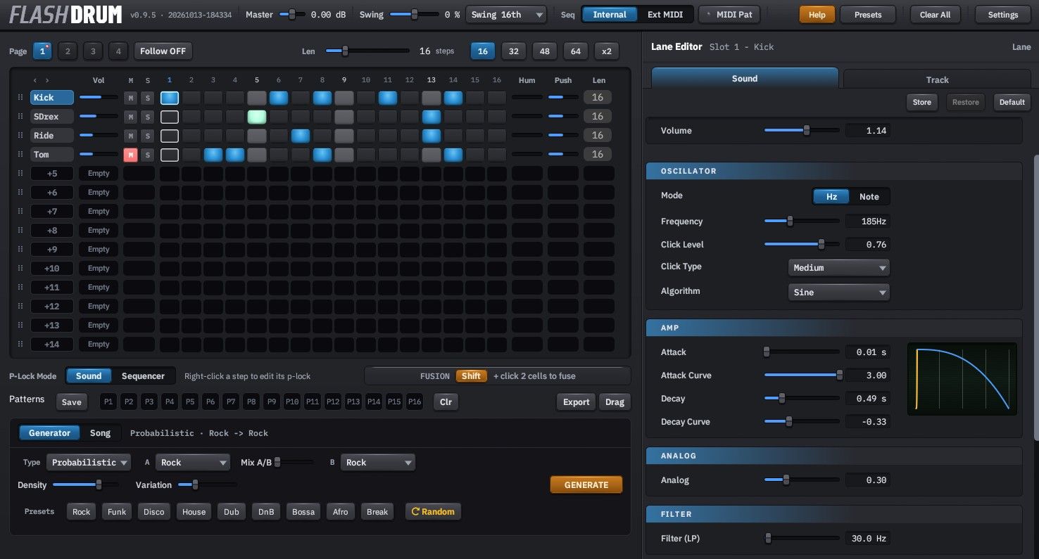

    • Globalement, la gestion des volumes est un peu étrange, le kick doit être super fort pour être entendu, les autres quasi au minimum pour ne pas tout recouvrir
    • en attendant le resize de l'interface, les typos en blanc ça serait bien
    • Dommage que le bouton generate change tout le pattern et pas juste les lignes sélectionnées ou la ligne sélectionnée
    • sur le hi hat 0h6, le wooble, le spread et le bell, ne changent rien au son si on les déplace
    • le moteur ride ne ressemble pas du tout à l'idée que je me fais d'une ride cymbal, j'ai du pas mal modifier les params pour qu'effectivement ça ressemble un peu à une ride
    25mn de test et pas de crash, ni de lenteur, ni de comportement étrange.
    note que cette fois, j'ai pas trop joué avec le pattern randomizer et j'ai juste ajouté des sons au pattern de base et joué avec

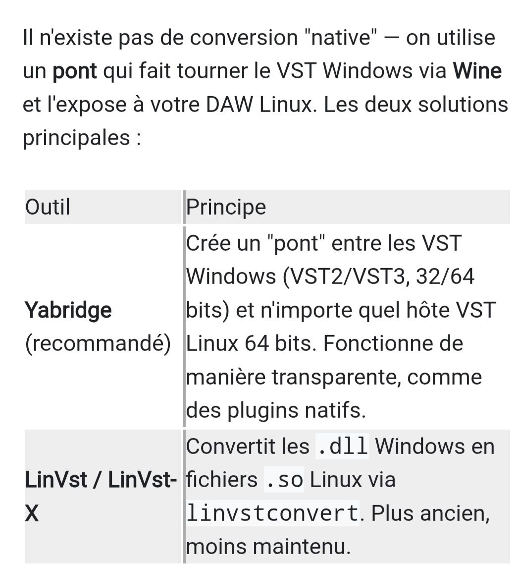

        @naomi_wazabi j'imagine que tu attends une version Linux ? C'est quoi le format des plugins attendu ? J'ai jamais fait d'audio sur Linux.

          @baboost
          En fait meme pas besoin
            Ah bah très bien ! Je me méfie toujours de ce genre de bridge mais si tu peux tester à l'occaz et tu me diras.

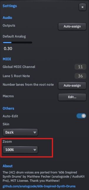

              Amélioration de l'interface, meilleure lisibilité des textes, ajout d'une option de zoom et plus encore...
              Release note — Flash Drum 0.9.5 (bêta, 13/10/2026)
              Lien : (installeur FlashDrum-Setup-0.9.5.exe)
              https://gloude.r3z0.net/s/T336kKKkK5rNk9X
              Lisibilité et confort
              • Plus lisible : les textes secondaires (gris) sont plus clairs dans tous les skins, et tous les textes ont une taille de plus.
              • Zoom : Settings › Zoom agrandit toute la fenêtre à 125 % ou 150 %. Le réglage est retenu d'une session à l'autre.

                Le zoom est dans Settings

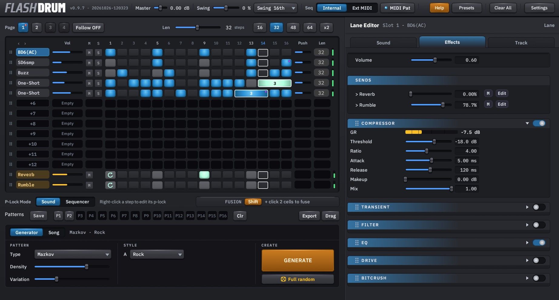

                      Release note — Flash Drum 0.9.7 (bêta, 26/10/2026)
                      Lien : (installeur FlashDrum-Setup-0.9.7.exe)
                      https://gloude.r3z0.net/s/bmgMJwssPgfpDqT
                      Lanes d'effet (0.9.6)
                      • Les deux dernières lanes deviennent des bus d'effet, Fx1 et Fx2. Chacune accueille un effet (Reverb, Delay ou Rumble) et prend son nom. Un projet qui a déjà un instrument sur l'une d'elles le garde, et ce bus reste indisponible tant que la lane n'est pas supprimée.
                      • Envois : chaque lane d'instrument alimente Fx1 et Fx2 depuis son nouvel onglet Effects, après le volume de la lane. Chaque envoi a un mute (M) et un bouton Edit qui ouvre la lane d'effet. Les envois peuvent être verrouillés par pas.
                      • Reverb :
                        • types Hall, Room et Plate ;
                        • réglages Size, Decay, Damping, Pre-delay, Low Cut, High Cut et Width ;
                        • un Gate (Gate Time, Gate Release) pour les sons coupés net ;
                        • Warp : Decay règle aussi la taille de la pièce, donc bouger Decay plie la hauteur de la queue.
                      • Delay : Time en ms ou calé sur le tempo de l'hôte (de 1/32 à 1 mesure), Feedback, Damping, Low Cut, High Cut, Ping-pong et Width.
                      • Rumble : le grondement de kick techno, une reverb énorme et sombre qui s'efface à chaque kick et remonte entre eux. Il a Echo, Drive, Width, High Pass, et les réglages Size, Motion et Blur de sa reverb.
                      • P-locks sur une lane d'effet :
                        • chaque p-lock tient jusqu'au suivant ;
                        • avec Glide, la valeur glisse d'un p-lock à l'autre ;
                        • Loop Restart choisit si l'effet revient à ses sliders quand le pattern boucle ;
                        • Playing now affiche les valeurs utilisées en ce moment.
                      Inserts de lane (0.9.6, onglet Effects de chaque lane d'instrument)
                      • Six effets en série, chacun avec son interrupteur On :
                        • Compressor, avec Makeup, Mix et un vu-mètre de réduction de gain ;
                        • Transient, qui remodèle les coups en gardant le niveau de la lane ;
                        • Filter : passe-bas, passe-haut, passe-bande ou coupe-bande ;
                        • EQ : Low Shelf, Mid Peak et High Shelf, chacun avec sa fréquence ;
                        • Drive : Soft, Hard ou Tube, avec anti-repliement ;
                        • Bitcrush.
                      • La poignée devant le nom d'un insert sert à changer l'ordre de la chaîne, et le triangle replie l'insert.
                      Generator (0.9.7)
                      • Nouvelle disposition en trois groupes :
                        • PATTERN : Type, Density, Variation ;
                        • STYLE : A et B, avec Mix A/B dessous ;
                        • CREATE : une grande touche GENERATE, avec Full random dessous.
                      • Density agit sur toute la course du curseur. En dessous du défaut, elle allège le groove jusqu'à un squelette, en gardant les coups sur les temps.
                      • Style B et Mix A/B n'apparaissent qu'avec le type Probabilistic, le seul qui les utilise.
                      • Full random (l'ancien Random) a une icône de dé et n'écrit plus de pas sur les lanes d'effet.
                      • GENERATE et Full random demandent « Sure? » quand le pattern n'est pas sauvegardé. Un second clic sur la même touche lance l'action.
                      • Les presets de style fixes (Rock, Funk, Disco, House…) sont retirés : les styles du Generator les couvrent.
                      Lanes et grille (0.9.6)
                      • Un vu-mètre au bout de chaque lane.
                      • Own Swing (onglet Track) : une lane peut jouer son propre swing et son propre groove.
                      • Les coups d'une cellule fusionnée suivent le swing, à la lecture comme à l'export MIDI.
                      • MIDI learn de la note d'une lane : onglet Track, Learn, puis joue une note sur ton contrôleur.
                      • Humanize passe dans l'onglet Track, et les noms de lane ont plus de place.
                      • Glisser un WAV sur une lane One-Shot remplace son fichier, avec un avertissement avant le dépôt. Un message dit pourquoi quand un dépôt est refusé.
                      • Randomize Lane : chaque lane a sa propre Density, avec un défaut par type d'instrument dans Settings.
                      • Le menu de cellule s'ouvre sous la cellule.
                      • Ext MIDI : Mute et Solo fonctionnent avec les notes MIDI reçues.
                      • Export MIDI : une lane liée exporte les pas de la lane qu'elle suit.
                      • Le volume s'affiche de 0 à 1.
                      • Corrigé : le nom d'une lane restait parfois allumé après son flash.
                      Instruments (0.9.6)
                      • Decay Curve va de −2 à +2 sur toutes les voix sauf les AC606. Entre −1 et +1, le son ne change pas.
                      • Attack Curve est ajoutée sur Buzz et les samplers 606.
                      • Les vitesses de LFO peuvent suivre le tempo de l'hôte, avec le menu Sync : Rift, SDrex, le gate de Buzz et les Toms.
                      • Toms : un LFO de hauteur (Rate, Depth, Shape, Fade-in).
                      • Resonance de filtre sur SDrex, les Toms et Buzz.
                      • SDrex : une balance Noise <-> Synth et un Depth de modulation qui marche dans les deux sens.
                      • Rift : nouvelle texture Pad, texture Noise refaite, et un LFO de filtre qui va jusqu'à 5 octaves.
                      • TM6(AC) : Model en menu, Frequency en Hz, et Overtones, Tail Noise et Decay ont un effet plus net.
                      • Samplers 606 : la ligne Sample affiche « Random each hit » quand Analog Mode est allumé.
                      • Corrigé : dans Studio One, le menu Algorithm de certaines lanes (comme le Razor de Buzz) revenait en arrière pendant la lecture.
