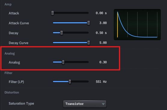

            le pourquoi sur les presets la caisse claire fait des variations mais sans voir les params bouger en automation) => Le slider Analog, génère de variation automatique du pitch plus ou moins intense, je vais peut être le mettre à 0 par défaut pour ne pas gêner.
